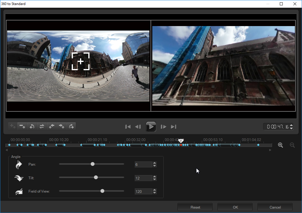

La finestra di dialogo Da 360 a standard La sorgente video 360 viene visualizzata a sinistra e l'anteprima del video standard a destra

Per convertire video 360 in video standard
1 Nella Timeline, fare clic con il pulsante destro del mouse sul clip del video 360 e scegliere Video 360 > Da 360 a standard, quindi selezionare un tipo di conversione.
Si apre la finestra del video 360 corrispondente, con due pannelli di anteprima: la sorgente video 360 è a sinistra e l'anteprima del video standard è a destra.
2 Nel pannello del video 360, trascinare l'icona dell'
indicatore della vista
fino a che la sua posizione non corrisponde alla vista che si desidera mostrare nel pannello del video standard.
3 Fare clic su Riproduci e sull'indicatore della vista per modificare la vista nel pannello del video standard.
Ogni volta che si modifica la vista, vengono aggiunti fotogrammi chiave.
I fotogrammi chiave appaiono come rombi blu lungo la linea temporale. Il fotogramma chiave selezionato è rosso. I pulsanti dei fotogrammi chiave (controlli fotogramma chiave standard) appare sopra la linea temporale.
4 Una volta terminato, è possibile riprodurre il video e modificare la vista eseguendo una di queste azioni:
• Eliminare un fotogramma chiave facendo clic sulla Timeline e premendo Elimina.
• Trascinare un fotogramma chiave sulla linea temporale per effettuare le modifiche quando si apre la vista.
• Fare clic su un fotogramma chiave e modificare la vista regolando i valori Panoramica, Inclinazione e Campo visuale nell'area Angolazione.
5 Scegliere OK per applicare le modifiche e tornare alla Timeline.
Per eliminare tutti i fotogrammi chiave, fare clic sul pulsante Reimposta.
6 Per esportare il proprio progetto, verificare di aver selezionato un formato video standard.
