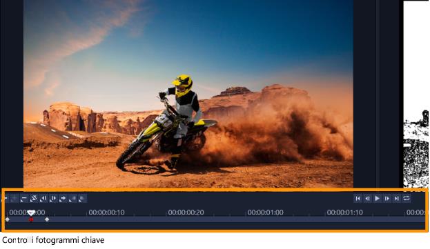

3 Nei controlli fotogrammi chiave, trascinare lo scrubber oppure utilizzare le frecce per posizionarsi sul fotogramma in cui si desidera modificare gli attributi del filtro video.
Nota: è possibile utilizzare la rotellina del mouse per ingrandire o ridurre la barra di controllo della linea temporale per la collocazione precisa dei fotogrammi chiave.
4 Fare clic su
Aggiungi fotogramma chiave
per impostare il fotogramma come fotogramma chiave nel clip. Per tale fotogramma è anche possibile specificare le impostazioni del filtro video.
Nota: Viene visualizzato un indicatore a forma di rombo
sulla barra di
Controllo della
Linea temporale che indica che nel clip il fotogramma è un fotogramma chiave. Quando è selezionato, l’indicatore del fotogramma chiave diventa rosso.
5 Per aggiungere altri fotogrammi chiave al clip, ripetere i passaggi 3 e 4.
