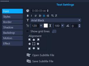

2 Nel pannello Opzioni, fare clic su uno dei seguenti pulsanti nella pagina Impostazioni testo per accedere alle opzioni di editing del titolo.
• Carattere
• Stili
• Bordo
• Ombre
• Sfondo
• Animazione
• Effetto

2 Nella pagina Impostazioni testo nel pannello Opzioni, fare clic sul pulsante Bordo.
3 Modificare una delle seguenti impostazioni:
