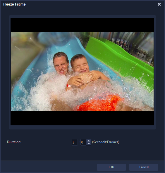

3 Fare clic su Modifica > Fermo immagine.
4 Nella finestra di dialogo Fermo immagine, impostare la Durata.
Nota: Se si desidera sospendere l'audio in altre tracce durante il fermo immagine, attivare la casella Dividi audio. In questo modo tutte le tracce relative all'audio (voce, musica, sovrapposizioni video) per la durata del fermo immagine.
5 Fare clic su OK.
