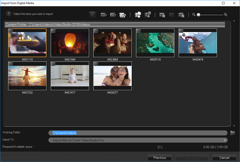

1 Nello spazio di lavoro Cattura, fare clic su Importa da supporto digitale.
2 Fare clic su Seleziona una cartella dove importare il sorgente, individuare le cartelle che contengono gli elementi multimediali digitali e fare clic su OK.
3 Facendo clic su Inizio viene visualizzata la finestra di dialogo Importa da supporto digitale.
4 Scegliere i clip multimediali che si desidera importare, quindi fare clic su Avvia Import. Tutti i video importati verranno aggiunti all'elenco delle miniature nella Libreria.
