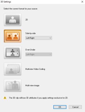

1 Fare clic con il pulsante destro del mouse sui file 3D importati nella Libreria o nella linea temporale e selezionare Tag come 3D nel menu di scelta rapida. Viene visualizzata la finestra di dialogo Impostazioni 3D.
2 Per impostare il formato corretto del contenuto 3D, scegliere una delle seguenti opzioni:
• 2D: questa è l'impostazione predefinita se il clip selezionato non è riconosciuto come 3D.
• Lato a lato: offre contenuto 3D suddividendo la risoluzione orizzontale di ogni fotogramma per l'occhio sinistro e l'occhio destro. L'opzione Lato a lato 3D è molto utilizzata dai canali via cavo per trasmettere contenuti per televisori 3D ready, in quanto richiede meno larghezza di banda. Scegliere fra il formato Da sinistra a destra e il formato Da destra a sinistra.
• Sopra-Sotto: offre contenuto 3D suddividendo la risoluzione verticale di ogni fotogramma per l'occhio sinistro e l'occhio destro. Il numero maggiore di pixel nella direzione orizzontale rende questa opzione più adatta per la visualizzazione del movimento panoramico. Scegliere fra il formato Da sinistra a destra e il formato Da destra a sinistra.
• Codifica video visualizzazione multipla (MVC): genera un video a due viste ad alta risoluzione (stereoscopico) o un video 3D a più viste.
• Immagine visualizzazione multipla: offre immagini stereoscopiche ad alta qualità, come i file Multi-Picture Object (MPO), ripresi con videocamere 3D.
3 Fare clic su OK.
La miniatura del clip multimediale nella Libreria e nella linea temporale è ora dotata di tag 3D.
