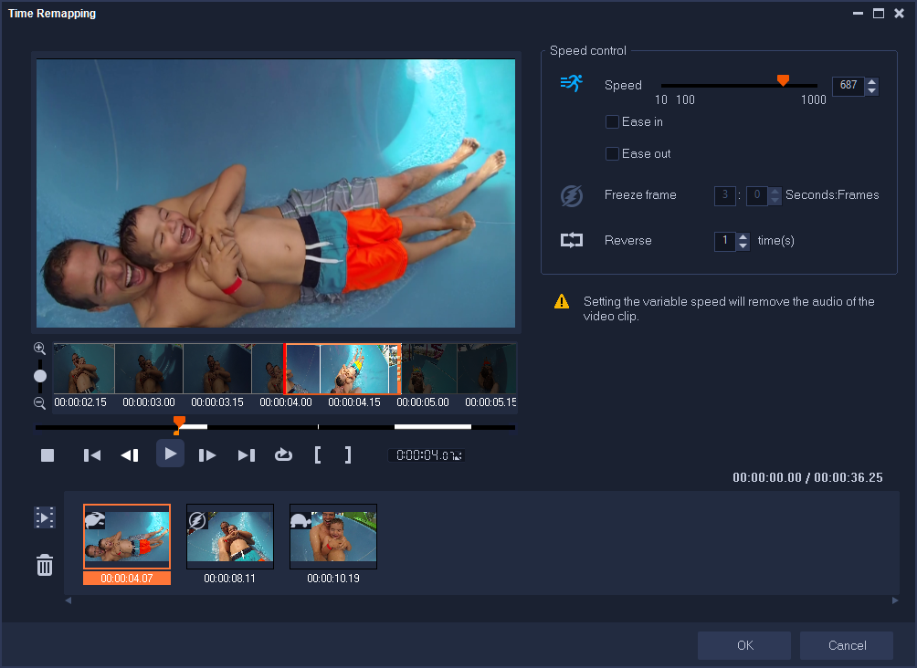

La finestra di dialogo Rimappatura tempo include controlli di riproduzione e ritaglio familiari, nonché un'area delle miniature che mostrano tutte le modifiche effettuate con i controlli velocità.

1 Nella vista Linea temporale (area di lavoro Modifica), fare clic con il pulsante destro del mouse sul clip per iniziare a lavorare e selezionare Rimappatura tempo dal menu di scelta rapida.
2 Nella finestra Rimappatura tempo, scorrere il video per decidere dove modificare la velocità di riproduzione, invertire l'azione o aggiungere uno o più fermo immagine.
3 Fare clic sul pulsante Riproduci
o trascinare lo scrubber nella posizione desiderata e fare clic sul pulsante
Posiz. iniziale
e
Posiz. Finale
per scegliere un segmento del clip che si desidera lavorare. Una linea bianca indica un segmento contrassegnato del clip.
Nota: I controlli di riproduzione consentono di navigare all'interno della versione originale del clip (anche se viene ritagliato nella linea temporale).
4 Eseguire una delle operazioni seguenti:
• Fare clic sul pulsante
Velocità
e trascinare il dispositivo di scorrimento per impostare la velocità del segmento selezionato. Trascinandolo a destra la velocità aumenta; trascinandolo a sinistra la velocità diminuisce.
Per applicare gradualmente la modifica della velocità, spuntare le caselle Inserisci ed Estrai.
Nota: L'audio viene rimosso quando si modifica la velocità di un clip.
Inverti
e digitare un valore di ripetizione nel tempo.
5 Per fermare un fotogramma, fare clic su qualsiasi punto lungo la linea temporale in cui non è presente una linea bianca (non è possibile fermare un fotogramma in una sezione che è stata invertita o in cui è stata modificata la velocità), fare clic sul pulsante
Fermo immagine
e digitare il numero di secondi per la durata del fotogramma.
6 Per verificare le modifiche applicate, passare in rassegna le miniature che appaiono sotto i controlli di riproduzione. Un'icona nell'angolo in alto a sinistra delle miniature indica il tipo di controllo della velocità che è stato applicato (le modifiche della velocità sono contrassegnate da diverse icone: una tartaruga indica un rallentamento, mentre un coniglio indica una velocità superiore).
Riproduci risultato rimappatura ora
per riprodurre il risultato.
Per rimuovere un segmento o fermare un fotogramma, fare clic sulla miniatura corrispondente e fare clic sul pulsante
Rimuovi clip selezionate
7 Fare clic su OK per tornare all'area di lavoro Modifica.
