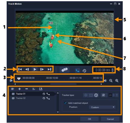

* Elementi fondamentali dell'interfaccia di tracciamento del movimento
Finestra di dialogo Traccia movimento
Parte
Descrizione
1 — Indicatore
Consente di specificare l'oggetto che viene tracciato per creare il percorso della traccia.
In base al tipo di indicatore selezionato, può anche apparire come un'area.
2 — Controllo riproduzione
Pulsanti che controllano la riproduzione video.
3 — Controllo linea temporale
La linea temporale video insieme ai controlli di zoom e traccia iniziale/finale.
4 — Controllo indicatore
Pulsanti e opzioni che consentono di controllare le proprietà di indicatori, percorsi delle tracce e oggetti corrispondenti.
5 — Finestra anteprima
Mostra la riproduzione del video corrente.
6 — Oggetto corrispondente
La posizione dell'oggetto corrispondente.
7 — Percorso della traccia
Il percorso dello spostamento tracciato dal programma.
8 — Timecode
Consente di passare direttamente a una parte selezionata del video specificando l'esatto timecode.
Pulsanti e opzioni Traccia movimento
Traccia movimento: consente di tracciare automaticamente lo spostamento dell'indicatore selezionato nel video clip.
Ripristina posizione predefinita: consente di ignorare tutte le azioni.
Traccia iniziale / Traccia finale: consente di specificare un intervallo di utilizzo nel video clip in cui lo spostamento è tracciato.
Zoom avanti / Zoom indietro: consente di regolare la visualizzazione della linea temporale video.
Mostra percorso delle tracce: consente di mostrare o nascondere il percorso della traccia nella Finestra anteprima.
L'occhio in ogni indicatore indica il suo stato. Se abilitato, viene visualizzato un occhio aperto e l'indicatore è visibile nella Finestra anteprima. Se disabilitato, viene visualizzato un occhio chiuso e la traccia selezionata è nascosta.
Aggiungi indicatore / Rimuovi indicatore: consente di aggiungere e rimuovere indicatori
Rinomina indicatore: consente di rinominare l'indicatore attivo
Salva nella libreria: consente di salvare i percorsi attivi nella libreria.
Imposta indicatore come punto / Imposta indicatore come area /Imposta tracciatore multi-punto: consente di scegliere un singolo punto di rilevazione, un'area di impostazione della rilevazione o un'area multi-punto dinamica.
Applica mosaico: consente di applicare un effetto mosaico sull'oggetto tracciato. Questo pulsante consente di sfocare l'area dell'oggetto tracciato. Si può scegliere un mosaico rettangolare o circolare.
Regola dimensione mosaico: consente di impostare le dimensioni del mosaico.
Aggiungi oggetto corrispondente: consente di aggiungere un oggetto corrispondente e di regolare la posizione dall'elenco a discesa Posizione o dalla finestra Anteprima.
Annulla: consente di chiudere la finestra di dialogo Traccia movimento e ignorare eventuali modifiche apportate sul video.
OK: consente di chiudere la finestra di dialogo Traccia movimento e di mantenere il percorso tracciato come un attributo video.
