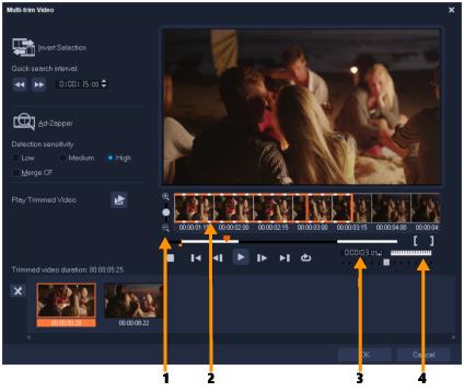

Parte
Descrizione
1 — Zoom della linea temporale
Trascinare verso l'alto o verso il basso per suddividere un clip video in fotogrammi al secondo.
2 — Linea temporale AccuCut
Esegue la scansione fotogramma per fotogramma di un clip video per una maggiore precisione delle posizioni iniziale e finale.
3 — Controllo della velocità di riproduzione
Consente l'anteprima a diverse velocità di riproduzione.
4 — Selettore
Consente di scorrere le diverse parti del clip.
* Per tagliare un file video in più clip
1 Nella Linea temporale dello spazio di lavoro Modifica selezionare il clip da ritagliare.
2 Fare doppio clic sul clip per aprire il pannello Opzioni.
3 Nella scheda Modifica, fare clic su Ritagli video.
4 Visualizzare l'intero clip prima facendo clic su Riproduci per determinare come marcare i segmenti nella finestra di dialogo Ritagli video.
5 Scegliere il numero di fotogrammi da visualizzare trascinando lo zoom della linea temporale. È possibile scegliere di visualizzare la più piccola suddivisione di un fotogramma al secondo.
6 Trascinare lo scrubber fino a ottenere la parte di video che si desidera utilizzare come fotogramma iniziale del primo segmento. Fare clic sul pulsante Posiz. iniziale .
7 Trascinare nuovamente lo scrubber, questa volta fino al punto finale del segmento. Fare clic sul pulsante Posiz. finale .
8 Eseguire ripetutamente i passaggi 4 e 5 finché non sono stati contrassegnati tutti i segmenti da rimuovere o mantenere.
Nota: per contrassegnare i segmenti è possibile anche premere [F3] e [F4] durante la riproduzione del video. È possibile anche fare clic sul pulsante Inverti selezione o premere [Alt+I] per passare dal contrassegno dei segmenti da mantenere a quello dei segmenti da escludere dal clip.
Ricerca rapida intervallo consente di impostare un intervallo fisso tra i fotogrammi e di scorrere il filmato utilizzando il valore impostato.
9 Al termine, fare clic su OK. I segmenti video che si desidera mantenere verranno inseriti nella linea temporale.
