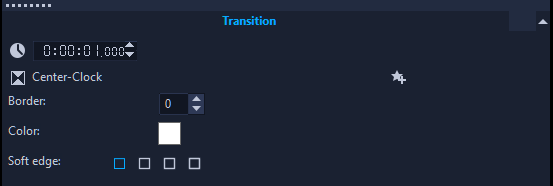

* プリセットのトランジションをカスタマイズするには
1 タイムラインでトランジション効果をダブルクリックします。
2 [オプション パネル]の[トランジション]ページでトランジションの属性または動作を変更します。
