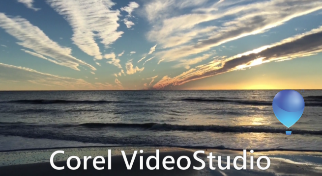

テキスト、グラフィックエレメント、モーションを含むタイトルを作成し、これらをタイトルテンプレート(プリセット)として[ライブラリ]に保存することができます。
このカスタムタイトルテンプレートには、編集可能なテキストや飛び去って行くバルーン ロゴが含まれます(モーションのカスタマイズ)。
