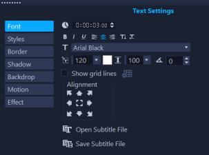

タイトルを編集するには
1 タイムラインのタイトルトラックでタイトル クリップを選択し、プレビュー ウィンドウをクリックしてタイトル編集を有効にします。
2 [オプション]パネルの[テキスト設定]ページで次のいずれかのボタンをクリックして、タイトル編集オプションにアクセスします。
• フォント
• スタイル
• 境界線
• シャドウ
• バックドロップ
• モーション
• 効果
