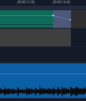

U kunt de hoogte van de afzonderlijke tracks aanpassen. U kunt bijvoorbeeld de hoogte van de track waaraan u werkt aanpassen, zodat de content beter zichtbaar wordt. Als u bijvoorbeeld de modus Geluidsmix hebt ingeschakeld, kunt u met een bredere track gemakkelijker de golfvorm zien en de knooppunten voor het geluidsniveau aanpassen.
De hoogte van de blauwe track onderin is vergroot.
