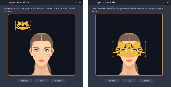

Een PNG-bestand importeren in de bibliotheek met AR-stickers
1 Klik op de knop
AR-stickers
in de
Bibliotheek.
2 Klik op de knop
AR-stickers importeren
om het PNG-bestand te lokaliseren.
3 Selecteer het filter dat u wilt importeren.
4 Klik op Openen.
5 Sleep de geïmporteerde afbeelding in het venster Een nieuwe sticker importeren naar de gewenste positie en sleep een van de hoekgrepen om het formaat van de sticker aan te passen. Zorg dat de sticker op de gewenste manier wordt uitgelijnd ten opzichte van het gezicht.
6 Klik op OK.
De nieuwe sticker wordt aan de bibliotheek toegevoegd.
