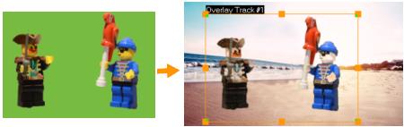

Chromatoets wordt gebruikt om een specifieke kleur te verwijderen uit een overlayfragment. Als u bijvoorbeeld een onderwerp vastlegt tegen de achtergrond van een 'groen scherm' of een deel van een onderwerp bedekt met groen, kunt u de Chromatoets gebruiken om het groen te verwijderen. U kunt het onderwerp vervolgens op een andere achtergrond plaatsen om de omgeving te wijzigen of een speciaal effect toepassen, zoals weergave van een zwevend onderwerp.
U kunt Chromatoets gebruiken om de achtergrond achter onderwerpen die zijn vastgelegd tegen een groen scherm te vervangen.
Chromatoets gebruiken om de geselecteerde kleuren transparant te maken1 Selecteer een overlayfragment op de Tijdlijn.
