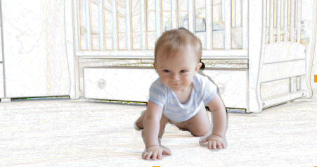

Met een videomasker en een speciaal effect (Kleurenpen) ontstaat een unieke scène.

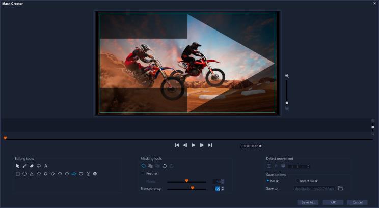

2 Kies een van de volgende opties in het venster Mask Creator: Maskerborstel, Slimme maskerborstel, Tekstmasker of een van de vormgereedschappen (Rechthoek, Ellips...).
3 In het afspeelvenster kunt u vervolgens slepen, tekenen of typen om een masker te maken. Het niet-geselecteerde gebied wordt gearceerd weergegeven. Voer een van de volgende handelingen uit:
• Als u een maskerelement wilt verplaatsen, draaien of het formaat ervan wilt wijzigen, klikt u in het gebied
Maskergereedschappen op het gereedschap
Verplaats masker
, klikt u in het afspeelvenster op het element en versleept u het naar een nieuwe positie of gebruikt u de grepen van het selectiekader om het geselecteerde maskerelement aan te passen.
• Als u de dekking van het masker wilt aanpassen, sleept u de schuifregelaar Transparantie (van toepassing op alle maskerelementen) in het gebied Bewerkingsgereedschappen.
• Als u de randen van het masker wilt verzachten, schakelt u in het gebied Bewerkingsgereedschappen het selectievakje Doezelen in en sleept u de schuifregelaar Pixels om de hoeveelheid vermenging in te stellen (van toepassing op alle maskerelementen.
• Als u meer elementen wilt toevoegen aan uw masker, kiest u het gewenste gereedschap in het gebied Maskergereedschappen en sleept, tekent of typt u in het afspeelvenster.

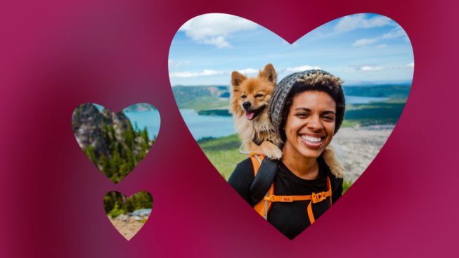

Het vormgereedschap Hart is gebruikt om een masker te maken op basis van drie harten. Elk hart vormt een apart element dat kan worden bewerkt en dat afzonderlijk kan worden verplaatst. De elementen kunnen ook tot één eenheid worden samengevoegd.

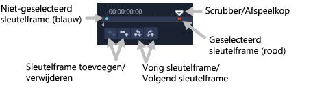

4 Als u beweging wilt toevoegen aan een of meer maskerelementen, klikt u op het gereedschap
Verplaats masker
, selecteert u een maskerelement in het afspeelvenster en gebruikt u de keyframebesturing onder het afspeelvenster om sleutelframes toe te voegen. Voor elk geselecteerd sleutelframe kunt u het formaat, de positie en de draaiing van maskerelementen interactief instellen in het afspeelvenster of u kunt de waarde wijzigen in het gebied
Sleutelframe-instellingen.
