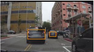

Delen van gevolgde objecten laten vervagen
1 Klik op de knop
Mozaïek toepassen ![](../videostudio/images/apply-mosaic-button_2.jpg)
in het dialoogvenster
Beweging volgen om de mozaïek in te schakelen en klik op de pijl naast de knop om een
Rechthoek of
Cirkel te selecteren.
Opmerking: Als u een multipunttracker hebt gebruikt, zijn de vormopties niet beschikbaar, omdat de vorm dynamisch is en wordt bepaald door de beweging van het object.
Het gebied dat u wilt doen vervagen wordt als raster weergegeven in het voorbeeldvenster.
2 Pas het formaat van het raster aan om onderdelen die u wilt laten vervagen te bedekken, door de hoekpunten van het raster te verslepen en pas de waarde aan in het vak Afmetingen mozaïek aanpassen.
Opmerking: Opties voor gelijkgemaakte objecten worden grijs weergegeven als u deze functie inschakelt.
3 Volg de beweging zoals opgegeven in eerdere procedures om het volgpad te genereren.
Het gebied van het gevolgde object vertoont een mozaïekachtig effect als u de video bekijken in het voorbeeldvenster van het hoofdprogramma.
4 Klik op OK.
In combinatie met beweging volgen, is deze functie het meest nuttig bij het doen vervagen van elementen die u niet wilt weergeven in uw video. Enkele voorbeelden hiervan zijn het doen vervagen van de gezichten van personen om hun identiteit te beschermen en het afdekken van kentekenplaten van motorvoertuigen om veiligheidsredenen of het onleesbaar maken van bedrijfslogo's waarop een handelsmerk rust.
