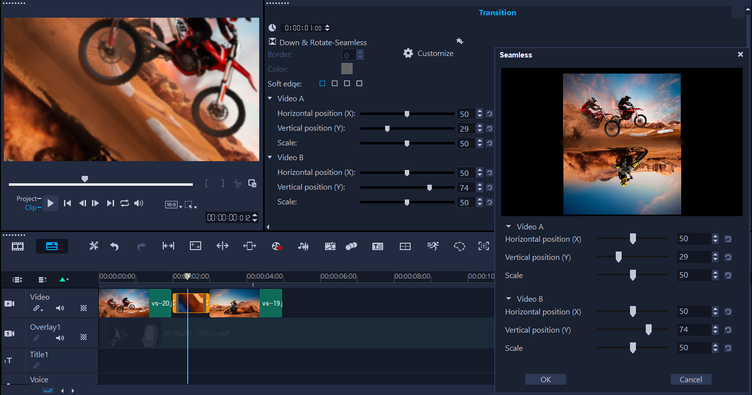

* Een naadloze overgang toepassen
1 Kies de positie op de tijdlijn waarop u de naadloze overgang wilt laten plaatsvinden. Bepaal welke randen u voor de overgang wilt gebruiken (bijvoorbeeld de bovenranden omdat de lucht in de fragmenten overeenkomt).
2 Klik in de Bibliotheek op de categorieknop Overgang en kies Naadloos in de vervolgkeuzelijst Galerij.
3 Klik op de miniatuur van een overgang en geef hiervan een voorbeeld weer in het paneel Speler (in de modus Fragment). Controleer of de doelranden worden uitgelijnd.
4 Sleep de geselecteerde miniatuur naar de tijdlijn, tussen twee fragmenten.
5 Bekijk een voorbeeld van het resultaat in het deelvenster Speler. Als u de duur van de overgang wilt aanpassen of wilt instellen waar de overgang begint en eindigt, versleept u de randen van de overgang in de tijdlijn. U kunt de procedure hier afsluiten als u tevreden bent met het resultaat.
6 Als u de overgang wilt bewerken, dubbelklikt u op de overgang in de Tijdlijn. Hiermee wordt het paneel Opties geopend.
7 Pas een van de volgende instellingen direct in het paneel Opties aan of klik op Aanpassen voor een vollediger overzicht van de positie en de grootte van het fragment:
• Duur: Hiermee stelt u de totale duur van de overgang in.
• Zachte rand: Hiermee past u de zachtheid van de rand aan langs de overgangslijn voor de clips.
• Horizontale positie: Hiermee kunt u de links-rechts-positie (x-as) van het fragment uitlijnen.
• Verticale positie: Hiermee kunt u de boven-onder-positie (y-as) van het fragment uitlijnen.
• Schaal: Hiermee wordt het formaat van uw fragmenten aangepast, zodat een inzoom-/uitzoomeffect ontstaat. Hiermee kunt u ook de uitlijning optimaliseren van gebieden die in elk fragment overeenkomen.
8 Bekijk de wijzigingen in het paneel Speler.
