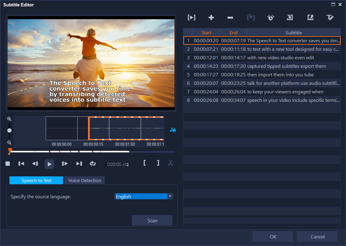

Het venster Ondertiteleditor bestaat uit een voorbeeldgebied (linksboven), besturing voor het afspelen van clips en voor scans, de werkbalk voor ondertitels (rechtsboven) en het gebied met ondertitelsegmenten (rechts).

Automatisch ondertitels toevoegen met Spraak naar tekst
1 Klik op het tabblad Spraak naar tekst in het venster Ondertiteleditor.
Opmerking: Spraak naar tekst wordt alleen geactiveerd als uw videofragment audio bevat.
2 Kies een taal in de vervolgkeuzelijst De brontaal opgeven.
3 Klik op de knop Scannen.
Het duurt enige tijd voordat de scanfunctie de transcriptie heeft voltooid. Wanneer de transcriptie is voltooid, worden ondertitelsegmenten en tekst aan de rechterkant van het venster weergegeven. Bekijk de ondertitels en verfijn deze naar wens.
