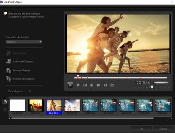

So erstellen oder bearbeiten Sie mit einem Videoclip verknüpfte Kapitel
1 Wählen Sie ein Video aus der Medienclipliste aus.
2 Klicken Sie auf Kapitel hinzufügen/bearbeiten.
3 Ziehen Sie den Positionsschieberegler, um zu einer Szene zu gehen, die Sie als Kapitelpunkt definieren möchten und klicken Sie auf Kapitel hinzufügen. Sie können auch auf Kapitel automatisch hinzufügen klicken, um VideoStudio Pro automatisch Kapitel auswählen zu lassen.
Anmerkung: Wenn Sie die Funktion Kapitel automatisch hinzufügen verwenden möchten, muss Ihr Video mindestens eine Minute lang sein oder Szenenwechsel-Informationen enthalten.
4 Wiederholen Sie Schritt 3, um weitere Kapitelpunkte hinzuzufügen.
5 Klicken Sie auf OK.
Kapitel, die Sie nicht behalten möchten, können Sie auch mit der Funktion Kapitel entfernen oder Alle Kapitel entfernen löschen.
Wenn Sie auf Kapitel automatisch hinzufügen klicken und bei Ihrem Video handelt es sich um eine AVI-Datei im DV-Format, erkennt das Programm automatisch Szenenwechsel und fügt entsprechend Kapitel hinzu. Bei MPEG-2-Dateien verwendet das Programm Szenenwechsel-Informationen, um Kapitel automatisch zu erzeugen.
