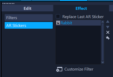

So entfernen Sie einen AR-Sticker
1 Doppelklicken Sie in der Zeitachse auf einen Clip, auf den ein oder mehrere AR-Sticker angewendet wurden.
Das Bedienfeld Optionen wird geöffnet.
2 Klicken Sie in der Optionenpalette auf die Registerkarte Effekte.
3 Klicken Sie auf der Registerkarte Effekte auf die Schaltfläche AR-Sticker.
4 Klicken Sie in der Liste Effekt auf den Namen des Stickers, den Sie entfernen möchten und klicken auf die Schaltfläche X rechts neben der Liste.
So bearbeiten Sie die Position oder die Größe eines AR-Stickers
4 Klicken Sie in der Liste Effekt auf den Namen des Stickers, den Sie bearbeiten möchten, und klicken Sie unter der Liste auf Filter anpassen.
5 Ziehen Sie den Sticker an die gewünschte Position und ziehen Sie an den Eckbearbeitungspunkten, um die Größe des Stickers anzupassen.

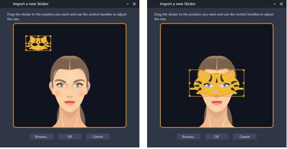

So importieren Sie eine PNG-Datei in das AR-Sticker-Archiv
1 Klicken Sie im
Archiv auf die Schaltfläche
AR-Sticker
2 Klicken Sie auf die Schaltfläche
AR-Sticker importieren
, um nach Ihrer PNG-Datei zu suchen.
3 Wählen Sie die Datei, die Sie importieren möchten.
4 Klicken Sie auf Öffnen.
5 Ziehen Sie im Fenster Einen neuen Sticker importieren das importierte Bild an die gewünschte Position und ziehen Sie an den Eckbearbeitungspunkten, um die Größe des Stickers anzupassen. Stellen Sie sicher, dass der Sticker auf dem Gesicht in der gewünschten Ausrichtung angezeigt wird.
6 Klicken Sie auf OK.
Der neue Sticker wird dem Archiv hinzugefügt.
