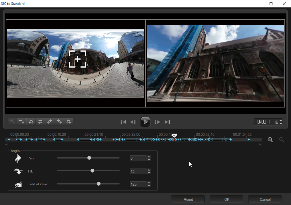

Das Dialogfeld „360 zu Standard“. Die 360°-Videoquelle wird auf der linken Seite angezeigt und die Vorschau auf das Standardvideo auf der rechten Seite.

• Schwenken: Ermöglicht es, die Ansicht horizontal anzupassen (x-Achse)
• Neigen: Ermöglicht es, die Ansicht vertikal anzupassen (y-Achse)
• Sichtbereich: Ermöglicht es festzulegen, wie weit die Kamera von der Szene in der ausgewählten Ansicht entfernt zu sein scheint – ein dem Zoomen vergleichbarer Effekt. Niedrigere Werte zoomen ein und verengen den Blickwinkel; höhere Werte zoomen aus und erweitern den Blickwinkel.

1 Rechtsklicken Sie auf der Zeitachse auf einen 360°-Videoclip und wählen Sie 360 Video > 360 zu Standard. Wählen Sie danach einen Konvertierungstyp.
Das entsprechende 360°-Videofenster mit zwei Vorschaufenstern wird geöffnet: Auf der linken Seite wird die 360°-Videoquelle angezeigt und auf der rechten Seite ist eine Vorschau auf das Standardvideo zu sehen.
2 Verschieben Sie im 360°-Videofenster das
Ansichtstracker-Symbol
, bis seine Position dem Blickwinkel entspricht, den Sie im Standardvideofenster zeigen möchten.
3 Klicken Sie auf Wiedergabe und wenn Sie den Blickwinkel im Standardvideofenster ändern möchten, verschieben Sie während der Wiedergabe des 360°-Videos den Ansichtstracker.
Jedes Mal, wenn Sie den Blickwinkel ändern, wird ein Schlüsselbild eingefügt.
Schlüsselbilder werden auf der Zeitachse als blaue Rauten angezeigt. Das ausgewählte Schlüsselbild ist rot. Über der Zeitachse werden Schlüsselbildschaltflächen (standardmäßige Schlüsselbild-Steuerelemente) angezeigt.
