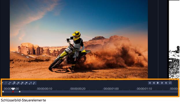

3 Ziehen Sie in Schlüsselbild-Steuerelemente die Scrub-Leiste oder verwenden Sie die Pfeiltasten, um zu dem Bild zu navigieren, in dem Sie die Attribute Ihres Videofilters verändern möchten.
Hinweis: Sie können das Mausrad verwenden, um die Zeitachse zu vergrößern oder zu verkleinern, damit Sie Schlüsselbilder präzise einfügen können.
4 Klicken Sie auf
Schlüsselbild hinzufügen
, um dieses Bild zum Schlüsselbild zu machen. Sie können die Videofiltereinstellungen für dieses spezielle Bild verändern.
Hinweis: Eine Markierung mit der Form eines Diamanten
auf der Leiste mit den
Steuerelementen der Zeitachse zeigt an, dass ein Bild das Schlüsselbild im Clip ist. Eine ausgewählte Keyframe-Marke wird rot angezeigt.
5 Wiederholen Sie die Schritte 3 und 4, um Ihrem Clip weitere Schlüsselbilder hinzuzufügen.
6 Verwenden Sie die Steuerelemente der Zeitachse, um zu einem Schlüsselbild im Clip zu gelangen oder es zu bearbeiten.
