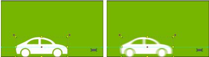

Wenn Sie die Funktion Bewegung anpassen verwenden, können Sie die Bewegung von Überlagerungen und Titeln manuell (ohne Bezug zu vorhandenen Trackinginformationen) an die Bewegung von Elementen im Hintergrundvideo anpassen. Das bedeutet, dass Sie Ihren eigenen Bewegungspfad festlegen und verschiedene Eigenschaften ändern können, um einfache oder komplexe Bewegungseffekte zu erzeugen. Beispielsweise können Sie mithilfe von Schlüsselbildern die Größe, Deckkraft und Drehung eines Objekts steuern, während dieses sich entlang des von Ihnen festgelegten Pfades bewegt. Mit der automatischen Bewegungsunschärfe, die sich der Bewegung des ausgewählten, Objekts anpasst, während sich dieses entlang der Strecke bewegt, können Sie die Bewegung langsam beginnen und langsam aufhören lassen und eine Bewegungsunschärfe anwenden.
Die automatische Bewegungsunschärfe (Beispiel auf der rechten Seite) wendet eine Unschärfe an, die der Bewegung des sich entlang der Strecke bewegenden Objekts entspricht.

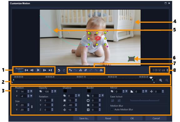

Bewegung anpassen (Dialogfeld)
Element | Beschreibung |
1 – Steuerelement für die Wiedergabe | Schaltfläche für die Steuerung der Videowiedergabe. |
2 – Steuerelement der Zeitachse | Die Videozeitachse mit Zoom-Steuerelementen. |
3 – Attributpalette | Definiert die Steuerelemente für Position, Größe, Deckfähigkeit, Drehung, Schatten, Rand, Spiegeln und Ausdehnen/Verblassen. |
4 – Vorschaufenster | Zeigt das derzeit wiedergegebene Video an. |
5 – Bewegungspfad | Der manuell definierte Pfad der Bewegung. Diese Option wird nur im Dialogfeld Bewegung anpassen angezeigt. |
6 – Fenster „Objektverzerrung“ | Steuert die Ausrichtung des Videoclips/Überlagerungsobjekts. |
7 – Steuerelement für Schlüsselbilder | Damit können Sie die Position/den Versatz von Schlüsselbildern hinzufügen, entfernen und steuern. |
8 – Timecode | Damit können Sie durch Eingabe des exakten Timecodes direkt zu einem bestimmten Abschnitt des Videos springen. |
So rufen Sie das Dialogfeld „Bewegung anpassen“ auf
• Klicken Sie mit der rechten Maustaste auf einen Videoclip auf der Zeitachse und wählen Sie Bewegung > Bewegung anpassen aus.
Sie können das Dialogfeld Bewegung anpassen auch öffnen, indem Sie in der Optionenpalette auf die Registerkarte Effekt und dann auf die Option Erweiterte Bewegung klicken. Diese Option ist nur verfügbar, wenn in der Überlagerungsspur ein Clip ausgewählt ist.
