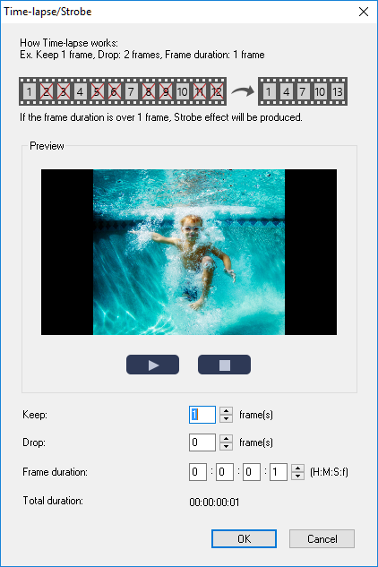

* So wenden Sie Zeitraffer-/Stroboskopeffekte auf Ihre Fotos an
1 Klicken Sie auf Datei > Mediendatei in die Zeitachse einfügen > Foto für Zeitraffer/Stroboskop einfügen.
2 Suchen Sie die Fotos, die Sie in Ihr Projekt einfügen möchten und klicken Sie auf Öffnen.
Anmerkung: Es wird empfohlen, eine mit Ihrer DSLR-Kamera aufgenommene Fotoserie auszuwählen.
3 Geben Sie in Behalten und Entfernen die Anzahl der Bilder an, die beibehalten bzw. entfernt werden sollen.
Anmerkung: Geben Sie beispielsweise unter Behalten den Wert 1 und unter Entfernen den Wert 3 ein. Das bedeutet, dass dieses Intervall beibehalten wird, um für die ausgewählten Fotos ein Bild zu erhalten und drei zu entfernen.
4 Wählen Sie in Bilddauer die Belichtungszeit für jedes Bild aus.
5 Verwenden Sie die Steuerelemente für die Wiedergabe, um sich den Effekt der Bildeinstellungen auf Ihre Fotos in der Vorschau anzusehen.
6 Klicken Sie auf OK.
Wenn der Wert der Bildwiederholrate größer als 1 und identisch mit der Clipdauer ist, wird ein Stroboskop-Effekt erzeugt. Wenn der Wert der Bildwiederholrate größer als 1 ist und die Clipdauer verkürzt wurde, wird ein Zeitraffer-Effekt erzeugt.

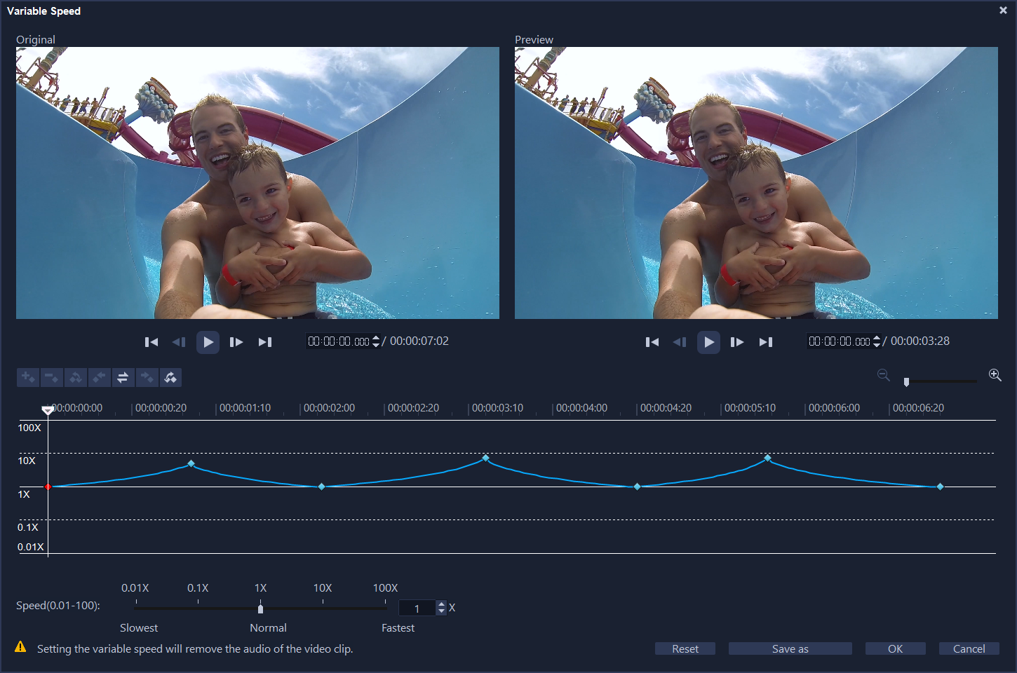

* So passen Sie die Attribute der variablen Geschwindigkeit Ihres Videoclips an
1 Wählen Sie auf der Zeitachse einen Videoclip aus.
2 Klicken Sie auf der Registerkarte Bearbeiten der Optionenpalette auf Variable Geschwindigkeit.
3 Ziehen Sie die Scrub-Leiste an die Stellen, an denen Sie Schlüsselbilder hinzufügen möchten.
4 Klicken Sie auf Schlüsselbild hinzufügen , um dieses Bild zum Schlüsselbild zu machen. Sie können die Wiedergabegeschwindigkeit bei jedem Schlüsselbild ändern.
5 Um die Geschwindigkeit zu erhöhen oder verringern, klicken Sie auf die -Schaltflächen oder geben Sie in Geschwindigkeit einen Wert ein.
Sie können auch den Schieberegler von „Langsam“ zu „Normal“ oder „Schnell“ ziehen.
6 Klicken Sie auf Wiedergabe , um eine Vorschau des Effekts zu sehen.
7 Klicken Sie auf OK, wenn Sie fertig sind.
Sie können Ihr Projekt abwechslungsreicher gestalten, indem Sie die Wiedergabegeschwindigkeit eines Clips in unterschiedlichen Abständen ändern.
Beim Festlegen der variablen Geschwindigkeit werden die Audiodaten des Videoclips entfernt.
