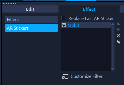

2 Dans le panneau Options, cliquez sur l'onglet Effets.
3 Cliquez sur le bouton Autocollants AR dans l’onglet Effets.
4 Dans la liste des effets, cliquez sur le nom de l’autocollant que vous souhaitez supprimer, puis sur le bouton X à droite de la liste.
* Pour modifier la position ou la taille d’un autocollant AR
1 Sur le plan de montage, double-cliquez sur un clip sur lequel un ou plusieurs autocollants AR ont été appliqués.
Le panneau Options s’affiche.
4 Dans la liste des effets, cliquez sur le nom de l’autocollant que vous souhaitez modifier, puis sur Personnaliser le filtre sous la liste.
5 Faites glisser l’autocollant vers l’emplacement voulu, puis faites glisser un nœud d’angle pour ajuster la taille de l’autocollant.

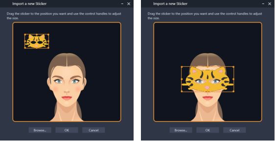

* Pour importer un fichier PNG dans la bibliothèque d’autocollants AR
1 Cliquez sur le bouton Autocollants AR dans la Bibliothèque.
2 Cliquez sur le bouton Importer des autocollants AR pour localiser votre fichier PNG.
3 Sélectionnez le fichier que vous voulez importer.
4 Cliquez sur Ouvrir.
5 Dans la fenêtre Importer un nouvel autocollant, faites glisser l’image importée vers l’emplacement voulu, puis faites glisser un nœud d’angle pour ajuster la taille de l’autocollant. Assurez-vous que l'autocollant est aligné de la manière dont vous voulez qu'il apparaisse par rapport au visage.
6 Cliquez sur OK.
Le nouvel autocollant est ajouté à la bibliothèque.
