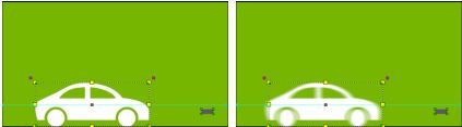

L’ajout du Flou de mouvement automatique (exemple de droite) applique un flou qui correspond au mouvement de l’objet sélectionné lorsqu’il se déplace le long de la trajectoire.

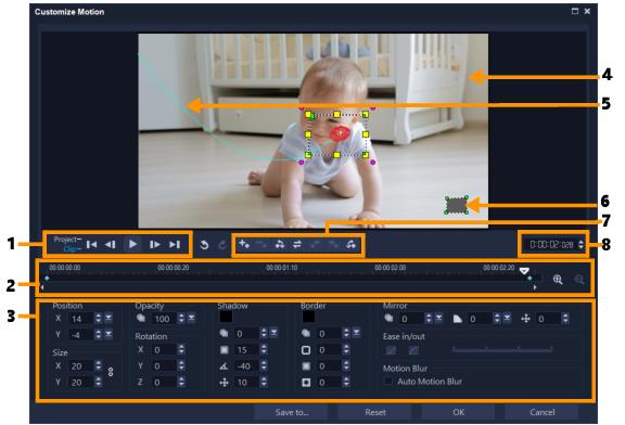

Boîte de dialogue Personnaliser mouvement
Partie | Description |
1. Contrôle de la lecture | Boutons de commande de la lecture. |
2. Contrôle du plan de montage | Plan de montage de la vidéo comportant les commandes de zoom. |
3. Panneau des attributs | Définit les commandes Position, Taille, Opacité, Rotation, Ombre, Bordure, Miroir et Atténuation en entrée/sortie. |
4. Fenêtre d'aperçu | Affiche la vidéo en cours de lecture. |
5. Chemin de mouvement | Le chemin du mouvement tel que défini manuellement. Cette fonction s'affiche uniquement dans la boîte de dialogue Personnaliser mouvement. |
6. Fenêtre de distorsion d'objets | Permet de définir l'orientation du clip vidéo ou de l'objet d'incrustation. |
7. Contrôle des images clés | Permet d'ajouter et de supprimer des images clés, ainsi que de définir leur position et leur décalage. |
8. Code temporel | Permet d'accéder directement à une partie de la vidéo en indiquant le code temporel exact. |
