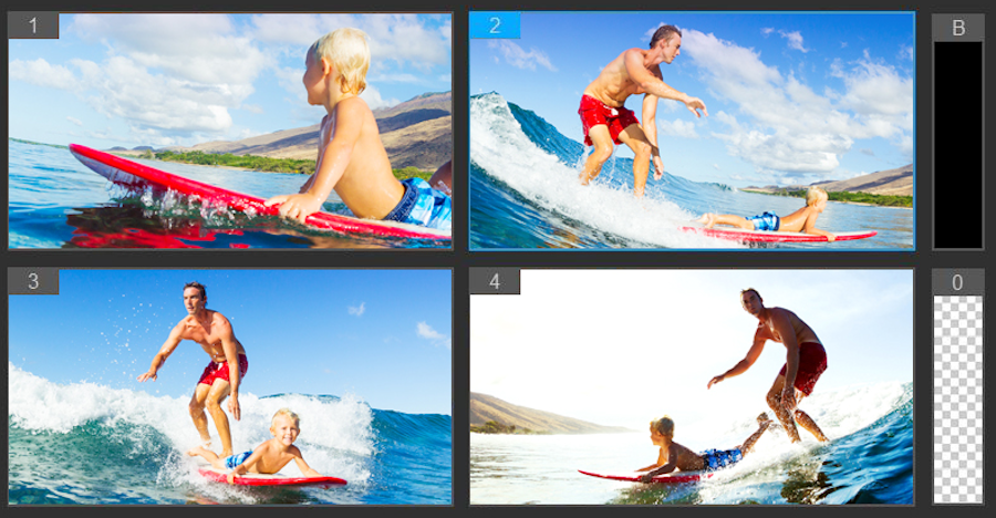

Les séquences filmées par toutes les caméras peuvent être visualisées simultanément dans le panneau multi-vue.
2 Pour commencer à créer votre projet, alors que les vidéos sont en cours de lecture dans le panneau multi-vue, cliquez sur l'aperçu de la caméra à afficher.
La séquence de la caméra sélectionnée est affichée dans le panneau d'aperçu principal.
Le panneau multi-vue s'affiche à gauche du panneau d'aperçu principal. Les séquences filmées par toutes les caméras peuvent être visualisées simultanément dans le panneau multi-vue.
3 Pour changer de caméra, cliquez sur un autre aperçu de caméra dans le panneau multi-vue. Vous pouvez passer d'une caméra à l'autre autant de fois que vous le souhaitez. Vous pouvez consulter votre projet au niveau de la piste Multi-caméra.
