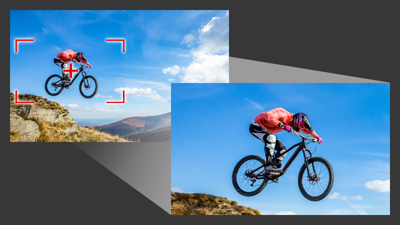

Vous pouvez appliquer un effet de panoramique et de zoom à vos photos et clips vidéos. Par exemple, vous pouvez choisir de démarrer la lecture d'un clip vidéo avec une image en plein écran, puis l'application d'un zoom pour mettre en avant un sujet spécifique de la vidéo, suivi d'un panoramique pour présenter les autres sujets de la vidéo. Inversement, vous pouvez démarrer par le gros plan d'un sujet de votre vidéo suivi d'un zoom arrière progressif afin de montrer toute la scène. Vous pouvez également créer un zoom statique qui reste inchangé pendant la lecture de la vidéo. Par exemple, un zoom statique peut être appliqué afin d'attirer l'attention sur l'action principale dans une vidéo initialement tournée afin de montrer une zone plus large (par exemple, un scène filmée au moyen d'un trépied).
L'outil Panoramique et zoom est idéal pour les vidéos 4K car il permet d'appliquer un effet de panoramique et de zoom à votre source vidéo 4K tout en obtenant toujours un résultat HD.
