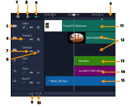

La vue Plan de montage est celle qui vous donne l'affichage le plus complet des éléments contenus dans votre projet de film. Elle divise le projet en pistes distinctes pour la vidéo, les incrustations, les titres, la voix et la musique.
Vue Plan de montage de VideoStudio
Partie
Description
1. Afficher toutes les pistes visibles
Affiche toutes les pistes de votre projet.
2. Gestionnaire de pistes
Vous permet de gérer les pistes visibles sur le plan de montage.
3. Ajouter/Supprimer le chapitre ou le repère
Vous permet de définir les points de repère et de chapitre dans votre film.
4. Règle du plan de montage
Vous aide à déterminer la longueur du clip et du projet en affichant les incréments du code temporel du projet en heures:minutes:secondes:images.
5. Bouton Piste
Afficher/Masquer les pistes individuelles
6. Activer/Désactiver l'Édition avec effet de vague
Lorsqu'elle est activée, les clips conservent leurs positions relatives lors de l'ajout d'un clip à la piste. Pour plus d'informations, reportez-vous à la section Utilisation de l'Édition avec effet de vague.
7. Activer/Désactiver la sourdine
Permet de couper ou d'activer l'audio de la piste.
8. Transparence de la piste
Active le mode Transparence de la piste. Voir Transparence des pistes.
9. Faire défiler automatiquement le plan de montage.
Permet d'activer/de désactiver le défilement sur le plan de montage lorsque vous prévisualisez un clip qui s'étend au-delà de la vue courante.
10. Commandes de défilement
Vous permet de déplacer votre projet en utilisant les boutons gauche et droite, ou en faisant glisser la barre de défilement.
11. Piste Vidéo
Contient des vidéos, des photos, des graphismes et des transitions. Notez qu'en mode HTML 5, il est également possible d'avoir une piste d'arrière-plan.
12. Pistes Incrustation
Contient les clips d'incrustation, qui peuvent être des clips vidéo, photo, d'images ou de couleur. Notez que les projets HTML 5 peuvent également avoir des pistes Incrustation.
13. Piste Titre
Contient les clips des titres.
14. Piste Voix
Contient des clips de voix off.
15. Piste Musique
Contient les clips musicaux venant de fichiers audio.
