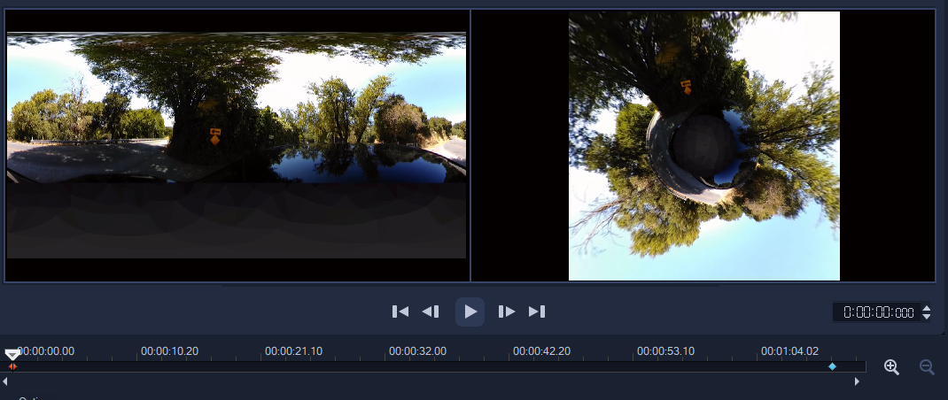

* Pour appliquer un effet de petite planète ou de terrier de lapin à une vidéo à 360°
1 Sur le plan de montage, cliquez avec le bouton droit de la souris sur une vidéo à 360° au format équirectangulaire ou grand angle double, puis dans le menu contextuel, choisissez Vidéo à 360 > Conversion vidéo 360 > Panorama équirectangulaire en sphérique ou Panorama double œil de poisson à sphérique.
2 Dans la zone Options de la fenêtre d’édition, choisissez une des options suivantes :
Petite planète : crée une sphère en utilisant le bord inférieur de la vidéo comme centre. Selon le contenu de la vidéo, cela crée souvent un effet de type planète.
Terrier de lapin : crée une sphère en utilisant le bord supérieur de la vidéo comme centre. Selon le contenu de la vidéo, cela crée souvent un effet de tunnel.
3 Utilisez le plan de montage intégré pour parcourir la vidéo à l’aide du curseur, en réglant les commandes suivantes à tout moment (des images clés sont ajoutées à chaque fois que vous modifiez les réglages) :
Zoom : change le champ visuel pour appliquer un zoom avant ou arrière à la scène.
Rotation : définit la rotation en degré (-360 à 360) de la vidéo.
