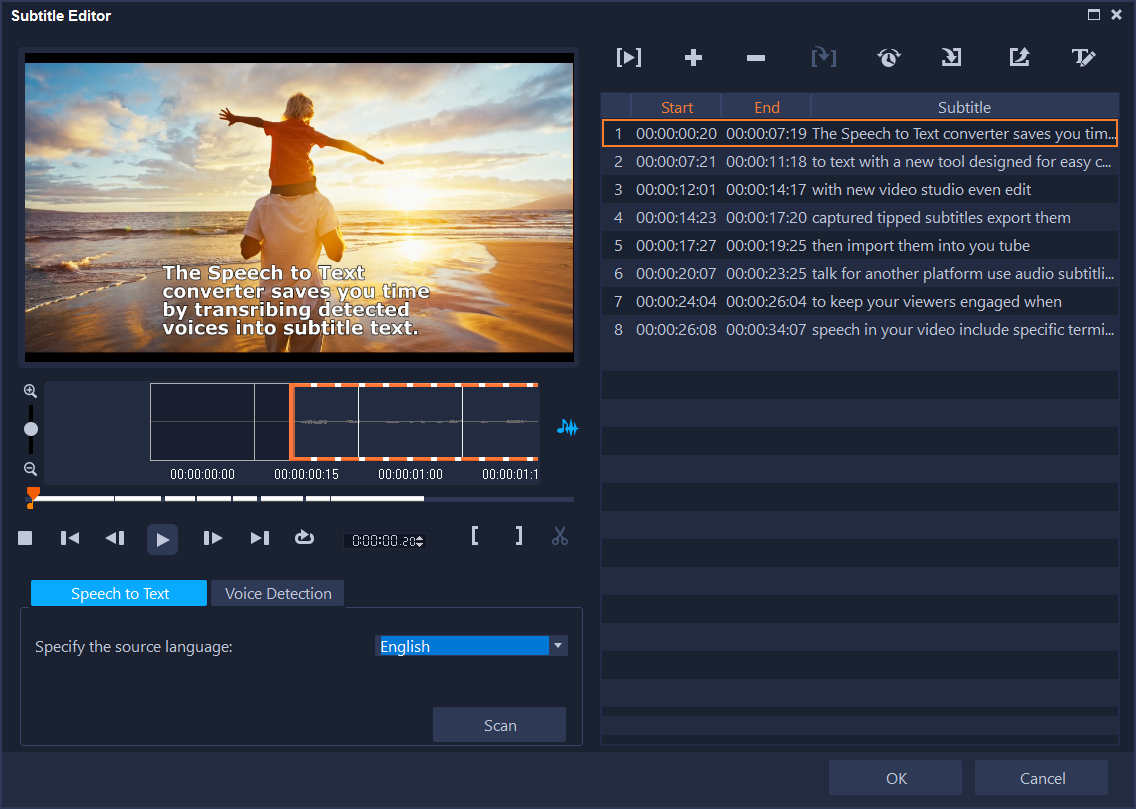

La fenêtre de l'éditeur de sous-titres se compose d'une zone de prévisualisation (en haut à gauche), de commandes de lecture et de balayage de clips (en bas à gauche), de la barre d'outils de sous-titres (en haut à droite) et de la zone de segments de sous-titres (à droite).

Pour ajouter des sous-titres automatiquement avec la fonction De la parole au texte
1 Dans la fenêtre Éditeur de sous-titres, cliquez sur l’onglet De la parole au texte.
Remarque : La fonction De la parole au texte ne sera activée que si votre clip vidéo comporte de l'audio.
2 Dans la liste déroulante Spécifier la langue source, choisissez une langue.
3 Cliquez sur le bouton Rechercher.
Il faut quelques instants pour que la fonction d’analyse effectue la transcription. Une fois terminé, les segments et le texte des sous-titres apparaissent sur le côté droit de la fenêtre. Vérifiez et ajustez les sous-titres si nécessaire.
