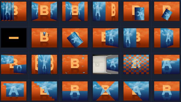

Nella Libreria sono presenti molti tipi di transizioni. Per ciascun tipo, è possibile scegliere uno specifico effetto preimpostato mediante le miniature. Ad esempio, è possibile scegliere tra gli stili di transizione più comuni come Dissolvenza, Dissolvenza incrociata e Dissolvenza in nero. Le transizioni Movimenti della fotocamera simulano gli effetti delle telecamere cinematografiche.
Per aggiungere una transizione
• Nello spazio di lavoro Modifica, eseguire una delle operazioni seguenti:
• Nella
Libreria, fare clic sul pulsante della categoria
Transizione
e selezionare una categoria di transizione. Scorrere le transizioni nella
Libreria. Selezionare e trascinare la miniatura di una transizione fra due video clip nella
Timeline. Trascinare la transizione per posizionarla. È possibile trascinare un solo clip alla volta.
• Fare doppio clic sulla miniatura di una transizione nella Libreria per inserirla automaticamente nel primo spazio vuoto della transizione fra due clip. Ripetere questo processo per inserire una transizione sul taglio successivo. Per sostituire una transizione nel progetto, trascinare la nuova transizione sulla miniatura della transizione da sostituire nella visualizzazione storyboard o nella visualizzazione linea temporale.

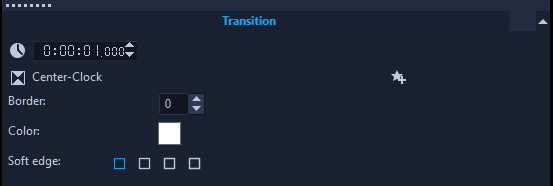

Per personalizzare una transizione predefinita
1 Fare doppio clic sull'effetto di transizione nella linea temporale.
2 Modificare gli attributi o il comportamento della transizione nella pagina Transizione nel pannello Opzioni.
Per personalizzare ulteriormente le transizioni, è anche possibile eseguire una delle operazioni seguenti:
• In Durata effetto transizione predefinito, immettere un valore per il numero di secondi di durata delle transizioni tra i clip.
• Scegliere un effetto di transizione dall'elenco a discesa Effetto transizione predefinito.
• In Effetti casuali, fare clic sul pulsante Personalizza e selezionare le transizioni che si desidera utilizzare nel progetto quando si aggiungono transizioni tra i clip.
