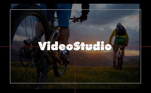

Guide sensibili
Le guide sensibili sono righe di allineamento che si aprono automaticamente quando si selezionano o spostano gli oggetti nella finestra di anteprima. Ad esempio, se si sposta il testo nella finestra di anteprima, le guide sensibili aiutano a identificare il centro o il bordo del progetto o l'allineamento relativo ad altri oggetti.
Le guide sensibili appaiono come righe tratteggiate rosse per aiutare ad allineare l'oggetto selezionato nella finestra di anteprima.
