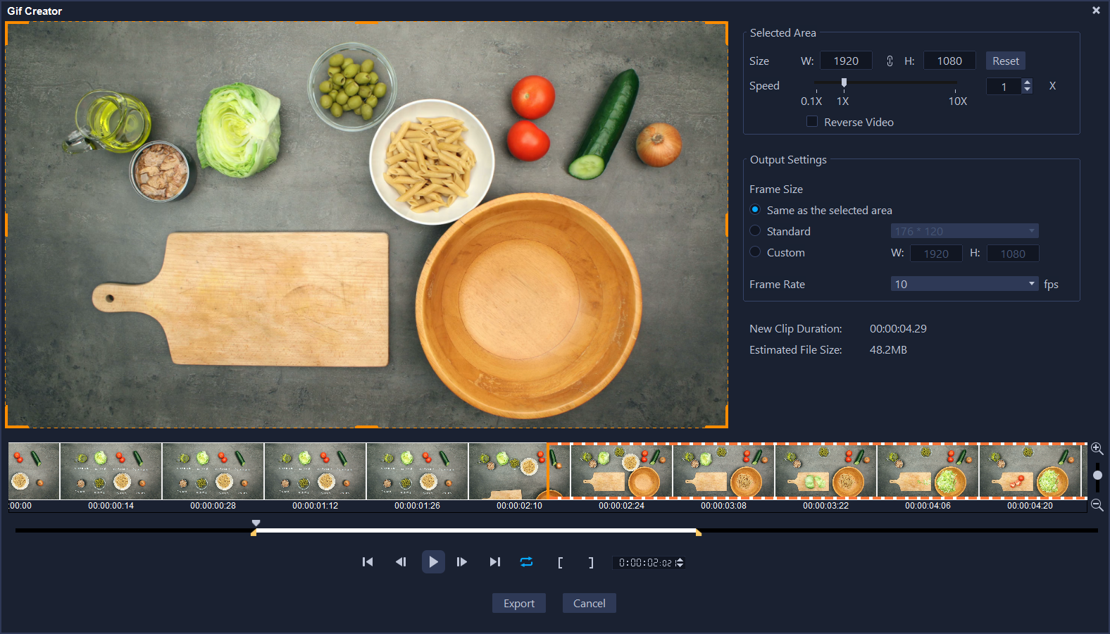

タイムライン上にあるクリップを選択した場合は、クリップが[GIF クリエイター]ウィンドウに表示されます。
クリップが選択されていない場合は、使用したいビデオ クリップの位置まで移動し、[開く]をクリックします。
3 クリップをトリミングしたい場合は、[GIF クリエイター]ウィンドウの標準トリミング ツールのいずれかを使用します。変更をプレビューするには、再生コントロールを使います。
4 [GIF クリエイター]ウィンドウで、次の設定のいずれかを調整します。
• 選択領域 — フレームの特定の領域を GIF に使用したい場合、プレビューで縁がオレンジ色のボックスをドラッグして、使用したい領域を囲みます。[サイズ]では、値を入力して寸法を微調整できます。
• 速度 — 再生速度を設定できます。
• 反転 — このチェックボックスを有効にすると、クリップの開始と終了が逆になります(逆方向)。
• フレームサイズ — 選択領域と同じ、標準、またはカスタムから選択し、必要に応じて値を選択できます。
• フレームレート — フレームレートの値を設定できます。値を大きくすると、アニメーションをよりスムーズにすることができますが、ファイル サイズは大きくなります。値を小さくすると、アニメーションがよりぎくしゃくしますが、ファイル サイズは小さくなります。
適用された設定に応じて、[変更後のクリップの長さ]および[概算ファイル サイズ]の値は更新されます。
