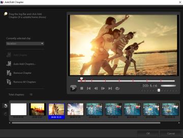

ビデオクリップにリンクされたチャプターを作成または編集するには
1 [メディアクリップリスト]からビデオを選択します。
2 [チャプターの追加/編集]をクリックします。
3 ジョグスライダーをドラッグしてチャプターポイントとして設定するシーンまで移動し、[チャプターの追加]をクリックします。さらに、[チャプターの自動追加]をクリックすると、VideoStudio Pro にチャプターを自動的に選択させることができます。
注意: [チャプターの自動追加]を使用する場合は、ビデオの長さが 1 分以上であるか、またはビデオにシーン変更情報がなければなりません。
4 手順 3 を繰り返してチャプターポイントをさらに追加します。
5 [OK]をクリックします。
また、[チャプターの削除]または[すべてのチャプターを削除]を使用すると、不必要なチャプターを削除できます。
[チャプターの自動追加]をクリックすると、ビデオが DV 形式の AVI ファイルの場合は、プログラムが自動的にシーンを検出してそれに応じてチャプターを追加します。MPEG-2 ファイルの場合は、プログラムはシーン変更情報を使用して自動的にチャプターを生成します。
