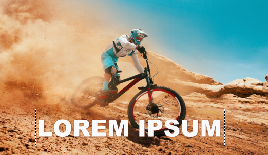

3 プレビュー ウィンドウをダブル クリックしてから直接タイプ入力することもできますが、ライブラリから任意のタイトルサムネイルをタイムラインのタイトル トラックにドラッグすると、より簡単にプロ品質のタイトルを作成することができます。
4 タイトルをタイトル トラックの好きな場所にドラッグし、クリップの終点ハンドルをドラッグしてタイトルの長さを調整できます。
5 タイトルテキストを編集するには、タイムラインにあるタイトル クリップをダブル クリックし、プレビュー ウィンドウでテキストをドラッグして新しいテキストを入力します。

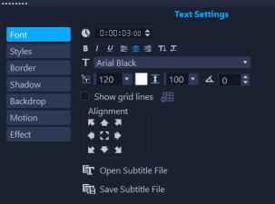

6 [オプション]パネルの[テキスト設定]ページで、[フォント]ボタンをクリックし、さまざまな機能でタイトルテキストの書式を調整できます。例えば、テキストの整列、フォント、サイズ、色の変更などを調整できます。
プリセット フォント スタイルを使用したければ、[スタイル]ボタンをクリックしてオプションをどれか選択します。
