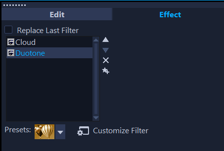

1 つのクリップに複数のビデオフィルターが適用されている場合は、フィルターの順序を変更できます。ビデオフィルターの順序を変更すると、仕上がりも変わります。
チェックボックスの[最後に使用したフィルターを置き換える]にチェックが入っていなければ、クリップに複数のフィルターを適用できます。上図の例では、フィルターリストに、「雲」と「デュオトーン」の 2 つのフィルターが適用されていることが示されています。

1 タイムラインでクリップをダブルクリックして、[オプション]パネルの[効果]タブをクリックします。チェックボックスの[最後に使用したフィルターを置き換える]からチェックを外します。
これで、フィルターを 5 つまで適用できるようになりました。適用されたフィルターは、チェックボックスの下部にあるボックスにリストされます。
2 適用されたフィルターのリストで、フィルター名をクリックし、フィルターのリストの右側にある
[フィルターを上に移動]ボタン
または
[フィルターを下に移動]ボタン
をクリックします。
注意: フィルターの順序を変えると、仕上がりも変わります。
