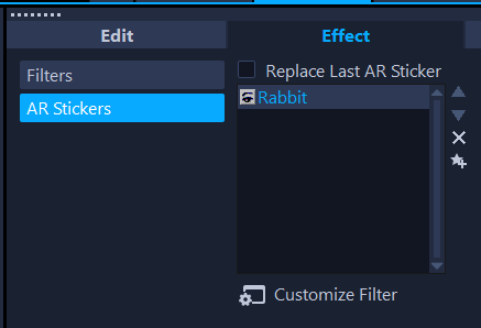

他の効果と同様に、[最後に使用したフィルターを置き換える]チェックボックスのチェックを外すことで、選択したビデオ クリップに複数の AR ステッカーを適用できます([オプション]パネル >[効果]タブ >[AR ステッカー]ボタン)。

2 [オプション]パネルで、[ 効果]タブをクリックします。
3 [効果]タブにある[AR ステッカー]ボタンをクリックします。
4 [効果]リストにある削除したいステッカーの名前をクリックし、リストの右側にある 「×」ボタンをクリックします。
4 [効果]リストにある編集したいステッカー名をクリックし、リストの下部にある[フィルターをカスタマイズ]をクリックします。
5 ステッカーを好きな位置にドラッグし、隅にあるノードをドラッグしてステッカーの大きさを調整します。

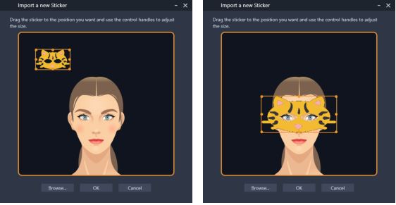

PNG ファイルを AR ステッカーのライブラリにインポートするには
1 ライブラリにある
[AR ステッカー]ボタン
をクリックします。
2 [AR ステッカーのインポート]ボタン
をクリックして、PNG ファイルを選択できるようにします。
3 インポートするファイルを選択します。
4 [開く]をクリックします。
5 ステッカーとしてインポートした画像を[新しいステッカーのインポート]ウィンドウにドラッグして適切な位置に配置したら、このステッカーの端をドラッグして大きさを調整します。ステッカーが、顔の位置や大きさに合っているかを確認します。
6 [OK]をクリックします。
ライブラリに、この新しいステッカーが追加されます。
