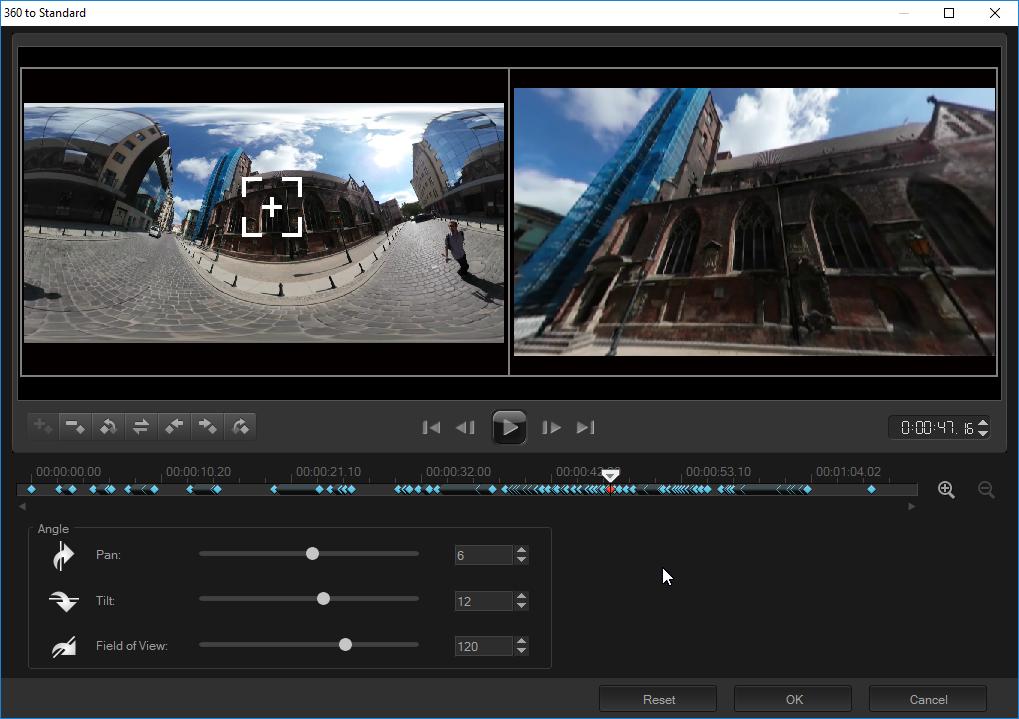

360~標準ダイアログボックス。360 度ビデオソースは左側に、標準ビデオプレビューは右側に表示されます。

[360~標準]のダイアログボックスにある
タイムラインは、タイムインジケータ付きのシンプルなバーです。設定したキーフレームを含み、ジョグスライダーで移動できます。タイムラインの右側にある
[ズームイン]や
[ズームアウト]ボタンを使用して、時間の単位を拡大または縮小できます。
• パン — ビューを横方向(X 軸)に調整します
• チルト — ビューを縦方向(Y 軸)に調整します
• 視界 — 選択したビューのシーンとカメラがどのくらい遠く離れて表示されるかを調整します。効果はズームと似ています。値が小さいほどズームインされてビューが狭まり、値が大きいとズームアウトされてビューが広がります。

1 タイムラインで 360 度ビデオクリップを右クリックし、[360 ビデオ]>[360~標準]を選択し、変換の種類を選択します。
360 度ビデオウィンドウが、2 つのプレビューペインとともに開きます。元の 360 度ビデオは左に、標準ビデオは右に表示されます。
2 360 度ビデオウィンドウで
ビュートラッカーアイコン
をドラッグし、標準ビデオウィンドウで表示したい場所に配置します。
3 標準ビデオペインのビューを変更する場合は、[再生]をクリックして 360 度ビデオの再生中にビュートラッカーをドラッグします。
ビューを変更するごとに、キーフレームが追加されます。
キーフレームはタイムフレームに沿って青い菱形で表示されます。選択したキーフレームは赤色です。キーフレームボタン(標準キーフレームコントロール)はタイムラインの上に表示されます。

• キーフレームを削除するには、タイムラインでキーフレームを選択して[削除]を押します。
• タイムラインのキーフレームをドラッグすると、ビューが表示されるタイミングを変更できます。
• キーフレームをクリックし、[角度]領域で[パン]、[チルト]、[視界]の値を調整し、ビューを変更します。
5 [OK]をクリックし、変更を確認しタイムラインに戻ります。
すべてのキーフレームを消去するには、[リセット]ボタンをクリックします。
