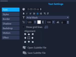

テキストのフォント、配置、方向は変更することができます。例えば、テキストの方向は、左から右、右から左、または縦に設定できます。また、境界線やシャドウを付けたり、テキストを回転することもできます。バックドロップテキストを追加して単色またはグラデーション形状にテキストを重ねて際立たせます。タイトルクリップの長さを調整して表示するタイトルクリップの長さを定義することもできます。

2 [オプション]パネルの[テキスト設定]ページで次のいずれかのボタンをクリックして、タイトル編集オプションにアクセスします。
• フォント
• スタイル
• 境界線
• シャドウ
• バックドロップ
• モーション
• 効果
テキストの方向を変更したい場合は、入力する前にこれを設定しておく方がいいでしょう。
