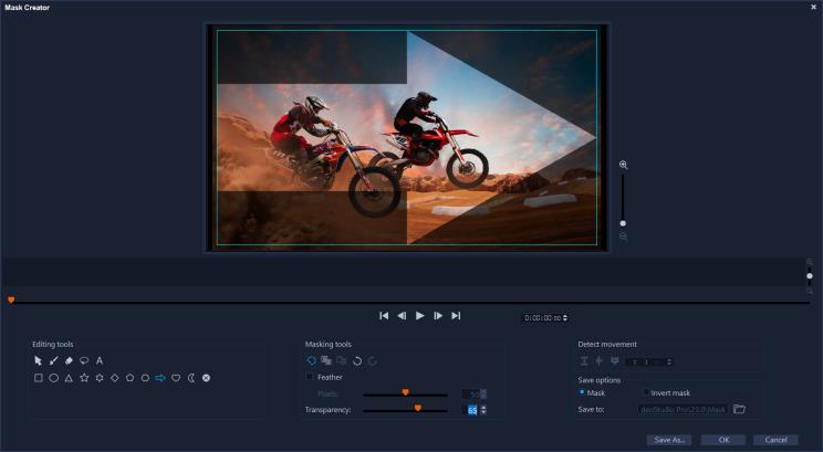

マスク クリエーター ツールとオプション
以下のマスキングツールを使用できます。
• マスクを移動
— フレーム内の新しい位置にマスクを移動できますまた、
[マスクを移動]ツールを使って、選択したマスク要素のサイズを変更したり回転したりできます。
• マスクブラシ
— フリーハンドでマスクを作成できます。
[ブラシサイズ]および
[エッジ許容値]スライダーを調整できます。
• スマートマスクブラシ
— エッジ検出機能のあるフリーハンドでマスクを作成し、容易にオブジェクトを個別に選択できます。
[ブラシサイズ]および
• 消しゴム
— マスクを消去できます。
ブラシのサイズ スライダーの他、
[エッジ許容値]スライダーを使用できます。
• スマート消しゴム
— 容易にオブジェクトを個別に選択できるエッジ検出機能を利用して、マスクを消去できます。
[ブラシサイズ]および
[ブラシサイズ]スライダー以外に、
[エッジ許容値]スライダーも利用できます。
• フリーハンドツール
— マスクを適用したい部分の周りに輪郭を描くことができます(始点と終点は合わせてください)。 • テキストマスク
— テキストマスクを作成できます。この機能がアクティブなときは、標準的なテキストオプションが表示されます(フォント、サイズ、配置、書式オプション)。
• 整形ツール
— 図形を使ってマスクを作成できます。ビデオ マスクでは、エッジ検出により後に続くフレームのエッジが調整されます。
• マスクをクリア
— マスクを完全に消去できます。
• ブラシサイズ スライダー —[マスクブラシ]、[スマートマスクブラシ]、[消しゴム]の直径を変更できます。
• [エッジ許容値]スライダー — マスキングツールで選択したピクセルと隣接するピクセルがマッチする度合いに基づき、マスクエッジ検出の感度を設定できます。低い値に設定すると、近似するピクセルのみがマスクに取り込まれ、高い値に設定すると、より広範囲のピクセルがマスクに取り込まれます。

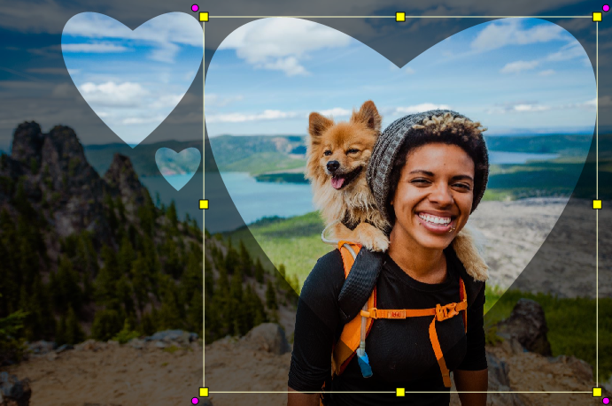

2 [マスククリエーター]ウィンドウで、[マスクブラシ]、[スマートマスクブラシ],[テキストマスク]、図形ツール([矩形]、[楕円形]など)のいずれかのオプションをオンにします。
3 再生ウィンドウで、ドラッグ、描画、またはタイプしてマスク領域を選択します。選択されていないエリアには影が入ります。次のいずれかの操作を行います。
• マスク要素を移動、サイズ変更、回転するには、
[マスキングツール]で、
[マスクを移動]ツール
をクリックした後、再生ウィンドウでマスク要素をクリックして、新しい位置にドラッグするか、範囲ボックスのハンドルを使って、選択したマスク要素を調整します。
• マスクの透明度を調整するには、[編集ツール]で、[透明度]スライダーをドラッグします(すべてのマスク要素に適用されます)。
• マスクのエッジをよりソフトにするには、[編集ツール]で、[羽毛]のチェックボックスにチェックを入れ、[ピクセル]スライダーをドラッグして、エッジのぼかし量を設定します(すべてのマスク要素に適応されます)。
• マスクにより多くの要素を追加するには、[マスキングツール]で、使用したいツールを選択し、再生ウィンドウでドラッグ、または描画、タイプ入力します。
ハートマークのツールを使って、3 つのハートでマスクを作成。それぞれのハートを個別に編集し、移動できます。また、複数の要素を一つに結合できます。
• 複数のマスク要素を結合する(1 つになったものを移動、サイズ変更、回転するため)には、
[マスキングツール]で、
[マスクを移動]ツール
をクリックし、再生ウィンドウで、結合したいマスク要素の上をドラッグします。選択した複数の要素の周囲に選択範囲線が表示されます。右クリックしてコンテキスト メニューから
[マスクをすべて結合]を選択します。
• 1 つまたは複数のマスクを削除するには、
[マスクを移動]ツール
をクリックし、再生ウィンドウで、マスク要素をクリックして選択し、右クリックしてコンテキストメニューから
[削除]を選択します。
[すべて削除]を選択すると、すべてのマスク要素を削除できます。
• マスクを反転させるには、[保存オプション]で[マスクの反転]オプションを選択します。

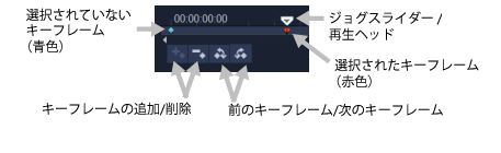

4 1 つまたは複数のマスク要素に動きを追加するには、
[マスクを移動]ツール
をクリックし、再生ウィンドウでマスク要素を選択し、再生ウィンドウの下部にあるキーフレームのコントロールを使用してキーフレームを追加します。選択したそれぞれのキーフレームごとに、再生ウィンドウでマスク要素のサイズや位置、回転をインタラクティブに設定できます。また、
[キーフレーム設定]で、値を変更できます。
