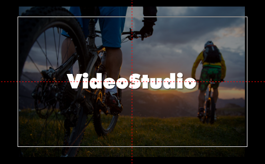

スマート ガイド
スマートガイドは、プレビューウィンドウに表示される配置のサポートをするラインで、オブジェクトを選択または移動すると自動的に表示されます。たとえば、プレビューウィンドウでテキストを移動するときにスマートガイドのサポートを使うと、プロジェクトの中心または端がどこにあるかを確認したり、他のオブジェクトとの位置関係を把握したりできます。
スマートガイドは赤い破線で表示されます。プレビューウィンドウで選択したオブジェクトを配置させるときに役立ちます。
