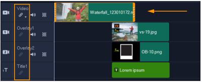

元のタイムライン

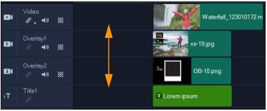

リップル編集オフ:[ビデオ]トラックのクリップが移動しても他のトラックは変わらないままです。

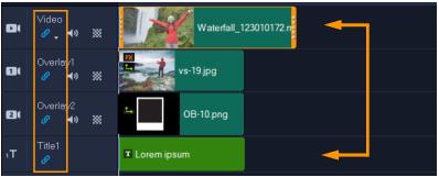

リップル編集オン:[ビデオ]トラックのクリップが移動すると、同期を維持するためにリップル編集がオンに設定されたすべてのトラックにあるクリップも移動します。

[リップル編集]がアクティブになると、ボタンが青色になります。
2 [ビデオ]トラックとの同期を維持したい各トラックのヘッダーにある
[リップル編集を有効/無効にする]ボタン
をクリックします。
