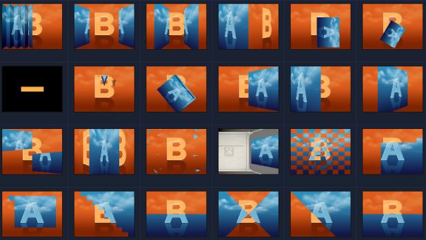

Er zijn veel soorten overgangen in de bibliotheek. Voor elk type kiest u een specifiek standaardeffect met behulp van de miniaturen. U kunt kiezen uit verschillende populaire overgangsstijlen als Oplossen, Crossfade en Naar zwart faden. Met de overgangen met Bewegingen van camera worden stijleffecten van camera’s in bioscoopstijl gesimuleerd.

en selecteer een van de categorieën met overgangen. Blader door de overgangen in de
bibliotheek. Selecteer een miniatuur van een overgang en sleep deze naar een positie tussen twee videofragmenten op de
tijdlijn. Laat de muisknop los om de overgang op de tijdlijn te plaatsen. U kunt slechts één fragment tegelijk verslepen.
• Als u dubbelklikt op de miniatuur van een overgang in de bibliotheek, wordt deze overgang automatisch op de eerste lege overgangspositie tussen twee fragmenten geplaatst. Herhaal deze procedure om een overgang in te voegen bij het volgende knippunt. Als u een overgang in uw project wilt vervangen, sleept u de nieuwe overgang naar de overgangsminiatuur om die in de storyboardweergave of de tijdlijnweergave te vervangen.

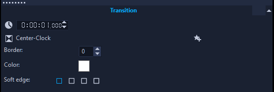

1 Dubbelklik op een overgangseffect op de tijdlijn.
2 U kunt de kenmerken of het gedrag van de overgang wijzigen op de pagina Overgang van het paneel Opties.
Als u overgangen nog verder wilt aanpassen, kunt u een van de volgende bewerkingen uitvoeren:
• In Standaardduur overgangseffect een waarde invoeren voor het aantal seconden dat overgangen moeten duren tussen fragmenten.
• Selecteer een overgangseffect in de vervolgkeuzelijst Standaard overgangseffect.
• Klik in Willekeurige effecten op de knop Aanpassen en selecteer overgangen die u wilt gebruiken in uw project als overgangen worden toegevoegd tussen fragmenten.
