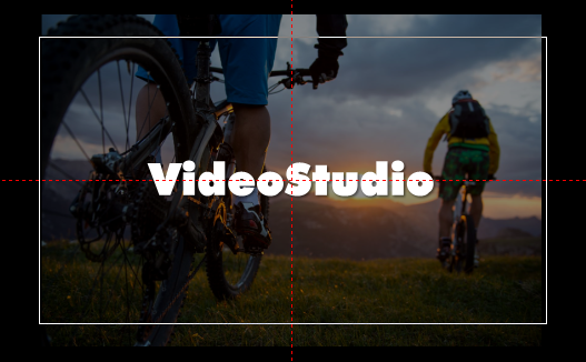

Slimme hulplijnen
Slimme hulplijnen zijn uitlijningslijnen die automatisch worden weergegeven wanneer u objecten selecteert en verplaatst in het voorbeeldvenster. Als u bijvoorbeeld tekst in het voorbeeldvenster verplaatst, kunt u met behulp van slimme hulplijnen de rand of het midden van het project aanduiden, of elementen ten opzichte van andere objecten uitlijnen.
Slimme hulplijnen worden weergegeven als rode streepjeslijnen voor het uitlijnen voor het geselecteerde object in het voorbeeldvenster.
