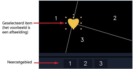

2 Kies in de Sjabloonbewerker een gereedschap in het paneel Splitsgereedschappen en sleep in het venster van de bewerker om het gebied te splitsen in verschillende clipzones.
In elke clipzone wordt een getal weergegeven.
Als u een vorm wilt toevoegen, klikt u in het gebied Afbeeldingen op een vorm en sleept u in het bewerkingsvenster.

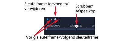

4 Als u beweging wilt toevoegen aan uw sjabloon, gebruikt u de scrubber en besturingselementen voor sleutelframes onder in het venster om sleutelframes toe te voegen en nieuwe eigenschapsinstellingen toe te wijzen en/of de sjabloonelementen te verplaatsen. Gebruik de afspeelknoppen om de beweging te beoordelen.
Opmerking: U kunt een sleutelframe en de bijbehorende instellingen kopiëren door met de rechtermuisknop op het sleutelframe te klikken en in het snelmenu Kopiëren te kiezen. Verplaats de muisaanwijzer naar een nieuwe positie op de tijdlijn, klik met de rechtermuisknop en kies Plakken. U kunt sleutelframes ook tussen verschillende vormen in uw sjabloon kopiëren en plakken.

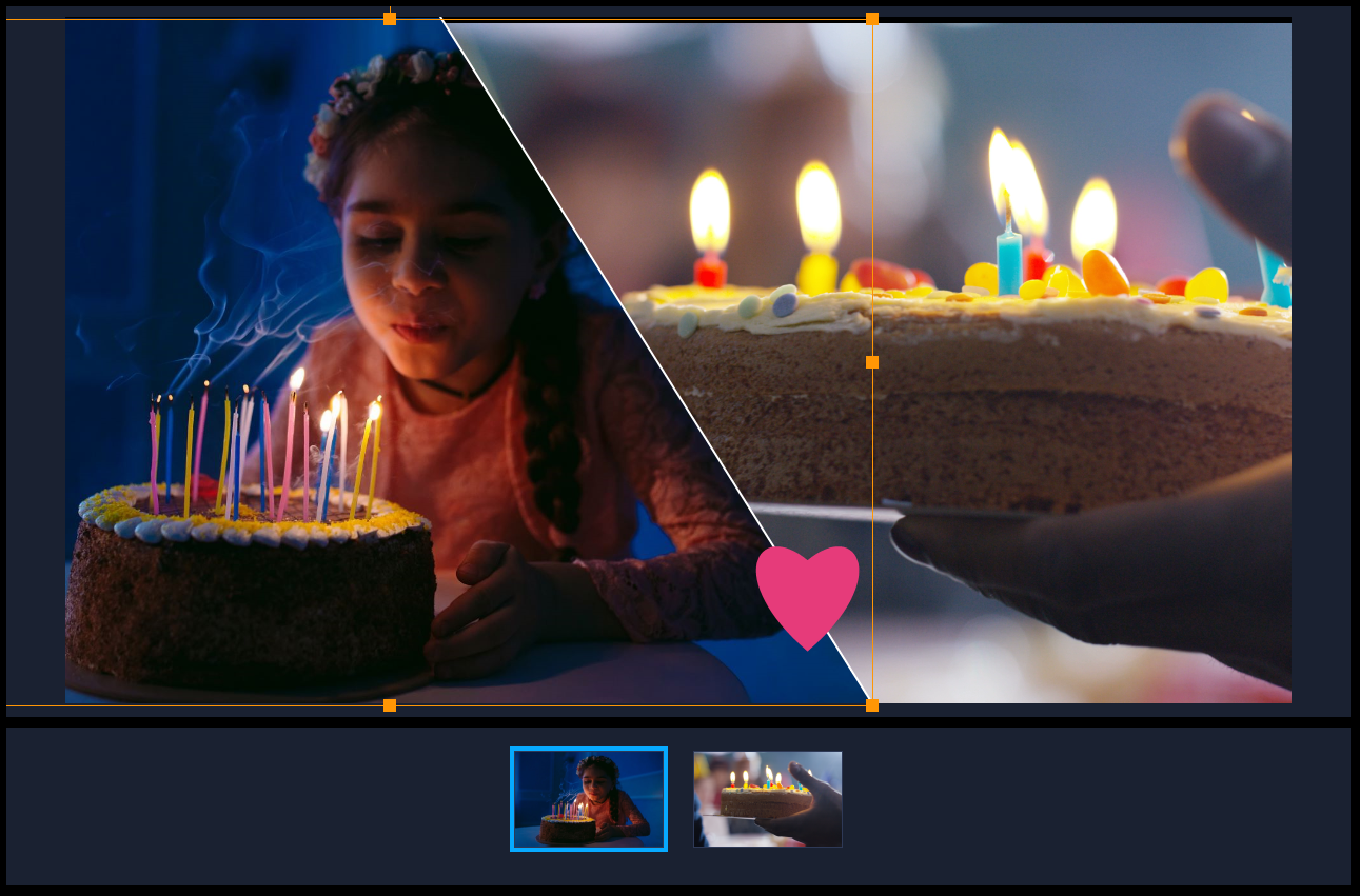

5 Als u inhoud bij de sjabloon wilt opslaan (bijvoorbeeld een afbeelding of video die vast onderdeel wordt van de sjabloon), met behulp van het paneel aan de linkerkant van het venster, gaat u naar de inhoud die u wilt toevoegen en sleept u de bijbehorende miniatuur naar het gewenste getal in het neerzetgebied.
Opmerking: Als u de content wilt vervangen, sleept u andere content naar het neerzetgebied.
6 Als u het formaat of de positie van de inhoud in de sjabloon wilt aanpassen, klikt u in het neerzetgebied op het item dat u wilt bewerken en sleept u de knooppunten van het selectiekader in het bewerkingsvenster om het formaat aan te passen of sleept u het selectiekader naar een nieuwe positie.
Op het item klikken dat u wilt aanpassen in het neerzetgebied is een gemakkelijke manier om het te selecteren. U kunt vervolgens het selectiekader gebruiken om de positie en het formaat van de inhoud aan te passen binnen het frame voor het gesplitste scherm.
