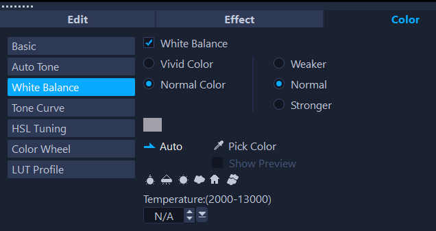

• 「白平衡預設項目」 — 從包括「生動色彩」或「一般色彩」的預設項目中進行挑選,並使用「弱」、「一般」和「強」選項調整預設的層級。
• 自動處理 — 自動選擇最符合整個影像色彩的白點。
• 挑選色彩 — 可讓您手動從影像中選取白點。請使用「色彩選擇工具」選出應該為白色或中性灰的參考區域。
• 色溫 — 可讓您指定光源的色溫為多少 Kelvin (K)。您也可以按其中一個照明條件圖示。較低的色溫表示是在「燈泡」、「日光燈」和「日光」情境下,而「雲霧」、「陰影」和「遮蔽」則屬於高色溫。

1 在「編輯」工作區的「時間軸」或「素材庫」中,選取視訊或影像素材。
2 在「選項」區域中,按一下「色彩」標籤。
3 按一下「白平衡」按鈕。
4 勾選白平衡核取方塊。
5 決定要找出白點的方式。從各種選項中選擇一項 (「自動處理」、「挑選色彩」、「白平衡預設項目」(光源圖示) 或「色溫」)。
6 如果您選取了挑選色彩,還可以選擇顯示預覽以在「選項」面板中顯示預覽區域。
當您將游標拖曳到預覽區域時,它會變成滴管工具圖示。
7 按一下預覽以找出影像中代表白色的參考點。
8 比較「播放器」面板中的預覽區域與影像,以檢視新設定對影像的影響程度。
