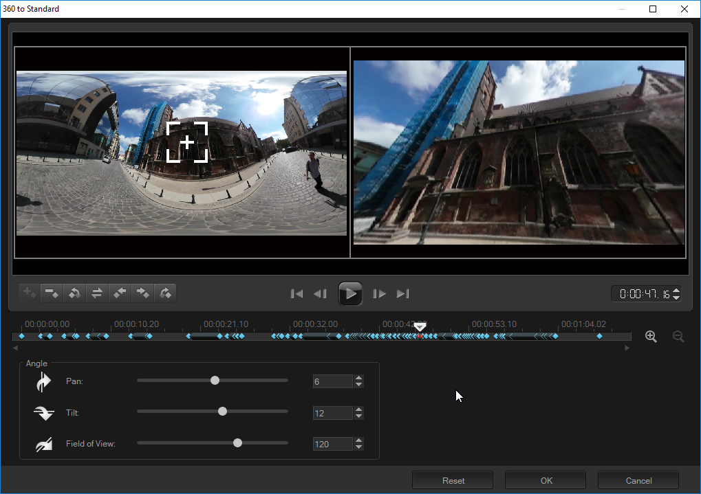

「360 到一般」對話方塊。左方顯示 360 視訊來源,右方顯示一般視訊預覽

將 360 視訊轉換為一般視訊
1 在「時間軸」中,對 360 視訊素材按一下滑鼠右鍵,然後選擇「360 視訊」>「360 到標準」,並選擇轉換類型。
對應的「360 視訊」視窗隨即開啟,並且顯示兩個預覽窗格 — 左側為 360 視訊來源,右側為一般視訊預覽。
2 在「360 視訊」窗格中,將
「檢視畫面追蹤器」圖示
拖曳到對應您想要在一般視訊窗格中顯示畫面的位置。
3 按一下「播放」,則在 360 視訊播放時,如果您想要變更一般視訊窗格中顯示的內容,請拖曳「檢視畫面追蹤器」。
每次您變更檢視畫面時,便會新增主畫格。
主畫格會在時間軸上以藍色菱形顯示。選取的主畫格則是紅色。主畫格按鈕 (一般主畫格控制項) 會顯示在時間軸上方。
4 完成後,就可以重播視訊,並藉由執行以下任何動作編輯檢視畫面:
• 在「時間軸」上按一下該主畫格,再按「刪除」以刪除主畫格。
• 在時間軸上拖曳主畫格以變更檢視畫面出現的時間。
• 按一下主畫格,並藉由調整「角度」區域中的「平移」、「傾斜」和「檢視範圍」數值的方式來變更檢視畫面。
5 按一下「確定」以接受變更,並返回「時間軸」。
若您想要清除所有主畫格,請按一下「重設」按鈕。
6 當您想要輸出專案時,請確保選擇一般視訊格式。
