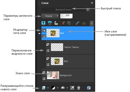

Панель «Слои» содержит список всех слоев изображения. Порядок слоев на панели совпадает с порядком расположения слоев в изображении. Самый верхний слой приведен в списке первым, а самый нижний – последним. С помощью панели «Слои» можно изменять уровень слоев в стеке в зависимости от типов слоев.
Сведения о типах слоев см. в разделе Общие сведения о слоях.
Панель «Слои»
Чтобы упорядочить панель «Слои», можно создать группы слоев. Слои или группы можно также связать между собой, чтобы они перемещались вместе, когда в изображении используется инструмент «Перемещение».
По умолчанию слева от имени слоя отображается эскиз содержимого слоя. Можно указать размер эскиза или отключить его отображение. По умолчанию параметры активного слоя отображаются над самым верхним эскизом, однако внешний вид этих настроек можно изменять. Дополнительные сведения об изменении внешнего вида панели «Слои» см. в разделе Изменение внешнего вида панели «Слои».
В палитре «Слои» отображаются имена слоев и группы слоев. Названия слоев на панели можно настраивать (см. примеры в приведенной выше иллюстрации). Здесь также указываются типы слоев (Фоновый, Растровый, Векторный, Художественное оформление, Выделение, Настройка, Группа, Выделенное и Плавающий выделенный элемент) и имеется возможность включать и отключать видимость слоев. Если слоев слишком много, чтобы отобразить их в палитре все одновременно, можно использовать полосу прокрутки справа, чтобы прокрутить список вверх или вниз.
Панель инструментов палитры «Слои», расположенной вдоль нижнего края палитры, включает элементы управления для таких задач, как добавление новых слоев, группировка и удаление слоев, а также предоставляет кнопку быстрого доступа для настройки параметров.
В верхней части панели «Слои» находятся элементы управления, позволяющие изменять режим смешения и непрозрачность слоев, выполнять развертывание и свертывание всех слоев, отображать Быстрый поиск, включать функцию «Редактировать выделенный элемент», отображать эффекты слоя, связывать слои, блокировать прозрачность и получать доступ к стилям слоев.
Палитру «Слои» можно отобразить или скрыть либо переместить в любую область экрана. Дополнительные сведения о перемещении, закреплении или откреплении панели «Слои» см. в разделе «Использование панелей» на странице 10.
Если в изображении имеется более одного слоя, требуется выбрать слой, с которым необходимо работать. Изменения, вносимые в изображение, применяются только для выбранного слоя (который также называется активным). Одновременно может быть выделен только один слой.
Компоненты отображаются на палитре «Слои» в виде «дерева» папок и подпапок. Элементы с компонентами нижнего уровня обозначаются стоящим перед ними знаком стрелки, направленной вниз, если они развернуты, и знаком стрелки, направленной вправо, если они свернуты. Векторный слой или группу слоев можно развернуть, чтобы просмотреть имена содержащихся в них компонентов нижнего уровня, или свернуть, чтобы облегчить просмотр содержимого панели «Слои».
